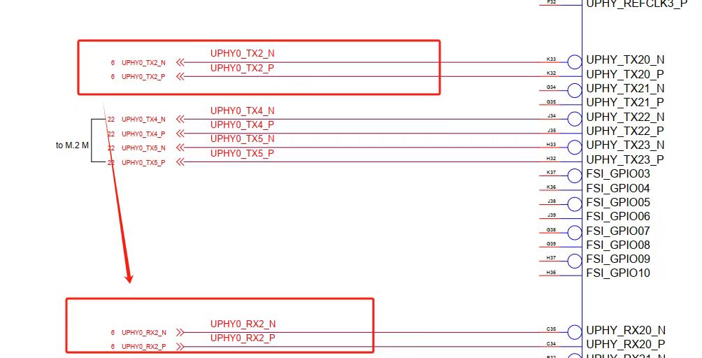

您好,想请教一下:
我们自研的主板,原理上USB部分跟套件基本一致,之前使用Jetpack5.1.3 USB功能是正常的,现在更换到Jetpack6.2后USB功能不能使用了(我们主板上是从HUB上出来的一个USB2.0和USB3.0)
参考过Jetson AGX Orin Platform Adaptation and Bring-Up — NVIDIA Jetson Linux Developer Guide 没看到需要修改的地方
未修改dtb内usb部分,进系统后查看usb相关信息
麻烦指导下如何排查USB部分

A very common topic. Please refer to below post first.
您好,可能是我没太理解官方文档如何去修改device tree,因为我们现在USB原理设计部分跟官方套件一致,我们认为不修改dtb中usb部分也是可以的;如果您认为是要修改的,能否提供下具体要修改的地方
這句話我已經聽了很多用戶這樣講過. 但澄清到最後結果都是跟NV devkit沒有一樣.
麻煩理解一下. 沒有所謂"基本一致"這種事情. 只要有任何一個東西不一樣, device tree就不能直接用.
比方說好了, 你貼了一個usb2-3, 一個UPHY0_TX/RX2. 那其他NV devkit上存在的東西你的板子上有嗎?
