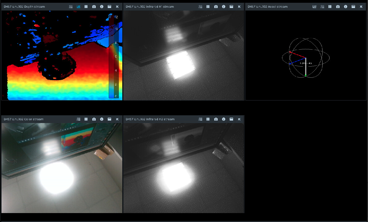

總共有四個串流 RGB Depth IR IMU 都是走Mipi 路徑*,我們已經打通三個串流RGB Depth
IR,但是IMU* 這個串留有遇到一些問題*,執行v4l2 command* 或Realsense SDK 開啟IMU時會出現以下錯誤 . 有用示波器去看Mipi data 是有訊號的*,* 想問可能是什麼原因 造成以下錯誤*?

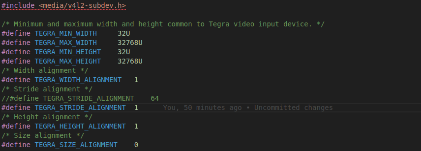

謝謝你的回覆,我更正一下IMU Video Node 資料量只有38x1 , 我可以在v4l2 哪加pritntk 檢查看我vi 進來的buffer size ? 我想看看當我啟動 IMU 串流時 buffer 大小 是否正確 .
我有嘗試修改 device tree 的值 但好像沒什麼作用
active_w = “38”;
active_h = “1”;
line_length = “38“
You may confirm the “Bytes per Line” by the v4l2-ctl –all?
有嘗試修改TEGRA_STRIDE_ALIGNMENT 對齊64 也沒用.
I’ve already resolved this issue. Thank you for your support — you can close this ticket.
