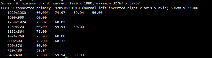

- 我在系统启动之前插入HDMI显示器是正常的
- 在系统启动之后插入HDMI显示器,显示器无信号,需要执行命令:systemctl restart gdm才能正常
- 执行xrandr命令显示:

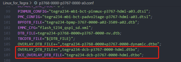

請問你有在device tree裡面加入hpd gpio的資訊嗎
请问如何添加,有没有文档?
請你直接參考BSP底下的p3509-a02-p3767-0000.conf. 裡面的檔案包含所有跟HDMI相關的設定
你差的部份應該就是tegra234-dcb-p3767-0000-hdmi.dtbo
我看到tegra234-p3737-0000+p3701-xxxx-nv-common.dtsi文件中引用了tegra234-dcb-p3737-0000-p3701-0000.dtsi,然后我把tegra234-dcb-p3767-0000-hdmi.dts文件中的nvidia,dcb-image复制到了tegra234-dcb-p3737-0000-p3701-0000.dtsi,还是有这样的问题
你講的內容跟我說的沒有完全相同阿…該寫入的欄位沒有完全對的話就還是沒有apply進去
而且display相關設定麻煩整機重燒, 不要只是單換kernel dtb.
懂了,我试试
