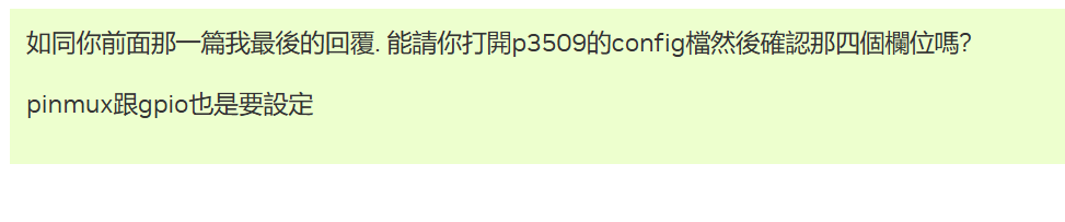

如同你前面那一篇我最後的回覆. 能請你打開p3509的config檔然後確認那四個欄位嗎?
pinmux跟gpio也是要設定

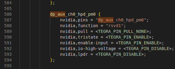

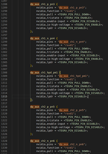

所以想知道 pinmux的哪些管脚属性和display相關
請在pinmux裡面搜尋dp_aux
我的pinmux dp_aux是与tegra234-mb1-bct-pinmux-p3767-hdmi-a03.dtsi配置一样的

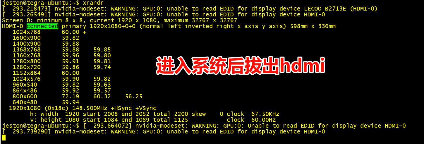

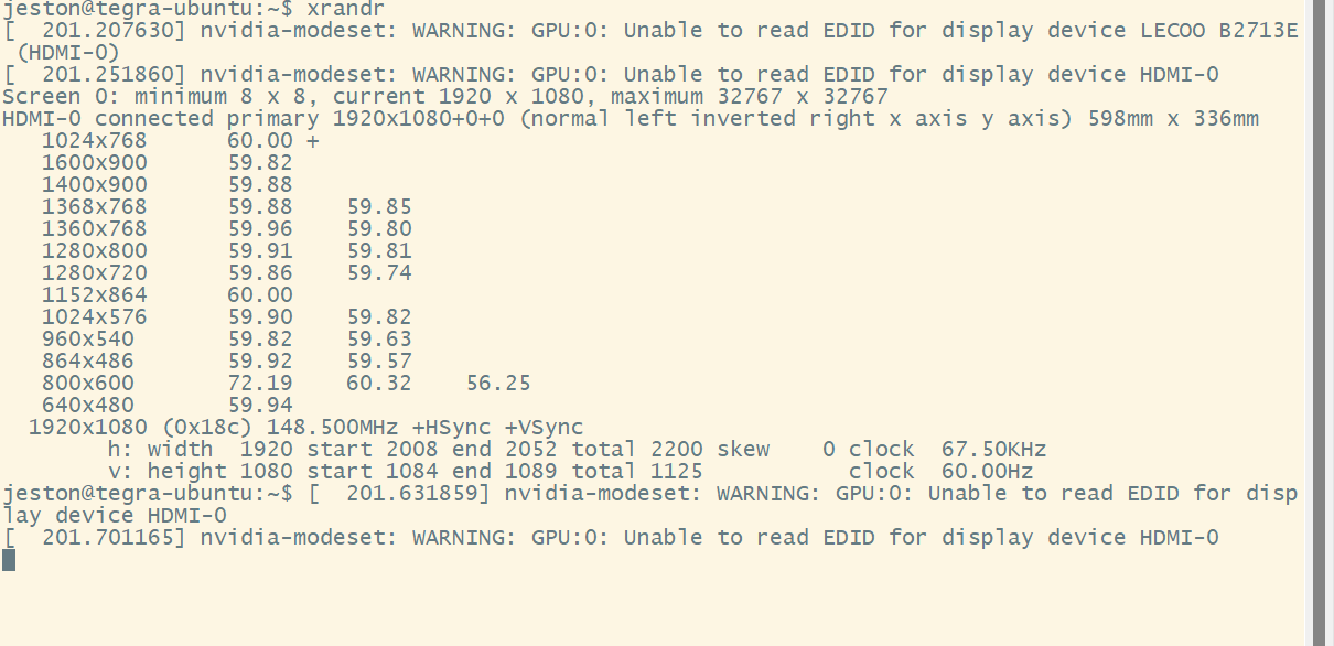

  1. xrandr command出現的應該是HDMI-0. 不論4k/1080p的mode都能顯示在清單上.
  2. 當你把螢幕拔掉的時候xrandr應該會給你"disconnected"的狀態
如果以上兩點都有發生的話, 那software部分設定基本上都做完了
这是接上hdmi线
这是拔掉之后的
hotplug的功能目前看來還是有問題.

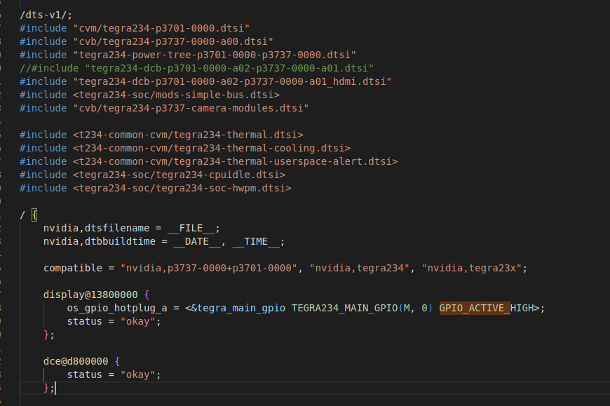

os_gpio_hotplug_a = <&gpio TEGRA234_MAIN_GPIO(M, 0) GPIO_ACTIVE_HIGH>;
這個還是得加進kernel dtb然後進行整機重燒.

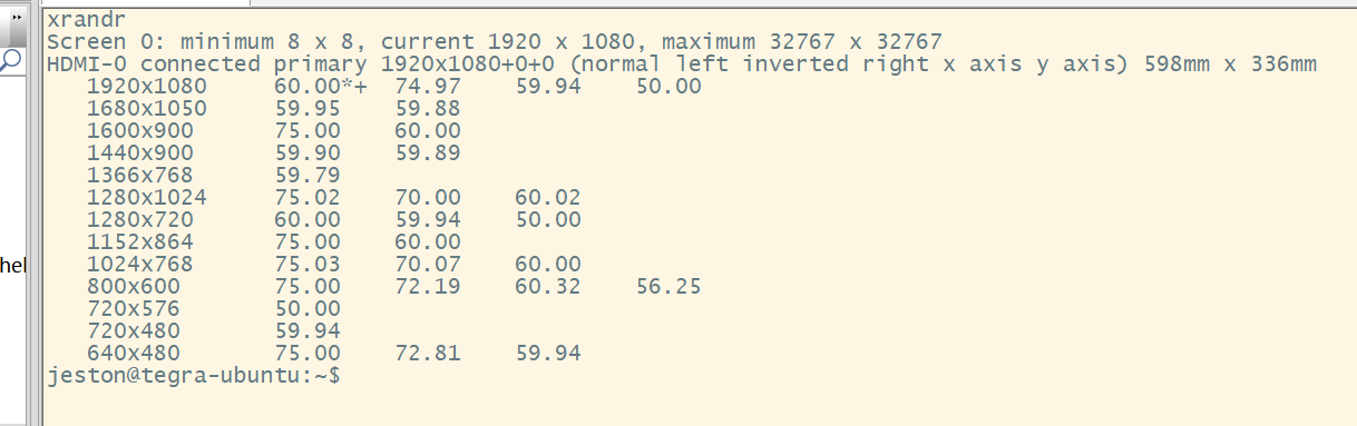

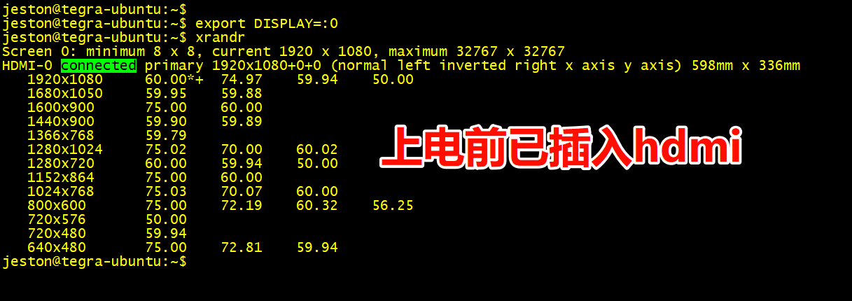

现在有个现象,上电后直接使用xrandr,是不行的,只有export DISPLAY=:0后xrandr才有东西
串口打印如下:
jeston@tegra-ubuntu:~$ xrandr
Can’t open display
Can’t open display
jeston@tegra-ubuntu:~$ export DISPLAY=:0
Screen 0: minimum 8 x 8, current 1920 x 1080, maximum 32767 x 32767
HDMI-0 connected primary 1920x1080+0+0 (normal left inverted right x axis y axis) 598mm x 336mm
1920x1080 60.00*+ 74.97 59.94 50.00
1680x1050 59.95 59.88
1600x900 75.00 60.00
1440x900 59.90 59.89
1366x768 59.79
1280x1024 75.02 70.00 60.02
1280x720 60.00 59.94 50.00
1152x864 75.00 60.00
1024x768 75.03 70.07 60.00
800x600 75.00 72.19 60.32 56.25
720x576 50.00
720x480 59.94
640x480 75.00 72.81 59.94

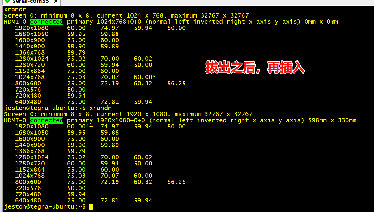

這個本來就是xorg的用法. 不是什麼問題.
請麻煩做前面的測試. 進行插拔之後確認xrandr的變化結果
这是我在tegra234-p3701-0000-p3737-0000.dts里面更改的内容
还需再确认一次,gpio需要更改什么内容
請問你是怎麼更新dtb的?
請問現在是在用哪一版Jetpack?
如果是rel-35的話, 那四個欄位只有pinmux跟pmic有需要port. 其餘兩個在rel-35並沒有用.
這邊有以前提供的現成patch.
但基本上還是改差不多的東西
  1. pinmux/pmic (請記得gpio M.0 是input).
  2. kernel dtb (加上hotplug GPIO與DCB設定更改)
