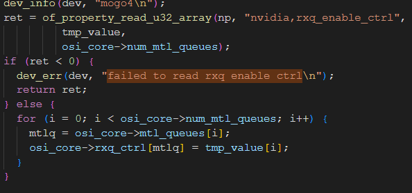

nvidia,rxq_enable_ctrl 这个必须要配置吗?我查了下jetpack5.x版本是不需要配置,但目前如果没配置这个在驱动里报错返回了
我将解析设备树的函数ether_parse_dt 的返回值return 0后,出现了如上错误,依然没有probe成功。

[ 7.179748] nvethernet 6800000.ethernet: failed to get IRQ’s
最後crash是因為這一個
請問你是怎樣在改device tree的? 感覺有些log根本就不應該發生. 比方說 “failed to get number of MTL queueus (-22)” 這一個在NV devkit根本就不會碰上. 預設的DT裡面本來就有nvidia,num-mtl-queues.
文件也沒請你動這個. 所以問題就變成你為何會去改這東西?
