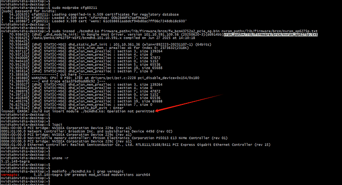

目前这里是加载AP6275P的WiFi驱动出现若下图:加载不上,出现insmod: ERROR: could not insert module ./bcmdhd.ko: Operation not permitted,这是什么问题呢?
dmesg情况
是的,目前已经调试完成了,谢谢!
