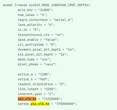

您好,我们使用定制载板,使用ORIN NX核心板,35.3.1版本镜像,适配了9286驱动,当我插两个摄像头时,能够正常出图,但只插一个摄像头时就无法出图,请问是什么问题呢,下面是我抓取成功和失败的日志
1-failed.txt (16.0 MB)
2-success.txt (1.4 MB)
这是我设备树设置的一些 参数
The error tell the SOT(Start Of Transfer) that could be the cil settle time issue.
Maybe adjust the pix_clk_hz/serdes_pix_clk_hz to try.
serdes_pix_clk_hz的值修改为75000000问题解决,单路可出图
