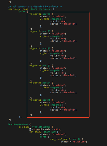

我们使用定制载板,使用Xavier NX核心板,35.5.0版本镜像, 使用了2片max96712,第一片(video0-video3),第二片(video4-7)。
现在看到sdk,设备树 vi_port 只有6个,请问可以支持8个相机吗?
Yes, support 8 cameras by virtual channel(vc-id).
