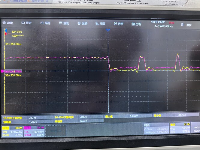

Jetson orin nano mipi-csi2 capture failed
系统信息:
1.SOM : Jetson Orin Nano
2.Carrier Board : Custom Board
3.JetPack Version : JetPack 6.2
4.Camera:imx226+fpga
Camera 控制端口通过i2c接入Orin Nano,数据由fpga通过mipi接入Orin Nano。
之前已经在TX2平台能正常出图,移植到Orin Nano后控制链路正常,数据链路没有响应,也没有错误提示。
fpga mipi 通过CSI2和CSI3接入Orin Nano:
设备树如下:
tegra234-camera-imx226.dtsi.txt (9.5 KB)
media-ctl -p -d /dev/media0
替换JP6.2_r36.4.3_rce-fw后,采集一帧数据,打印如下:
(采集命令:v4l2-ctl --set-fmt-video=width=4000,height=3000,pixelformat=RG12 --stream-mmap --set-ctrl=sensor_mode=0,override_capture_timeout_ms=-1 --stream-count=1 -d /dev/video0)

通过回读fpga寄存器,和示波器测量(带宽不够,只和TX2波形做对比),mipi链路已经有数据。

1.请问可能是什么原因导致这个问题?
2.请问哪里可以找到对以上日志详细的解析文档?
The log shows CHANSEL_SHORT_FRAME that tell the output size less than expected.
你好,现在orin nano可以正常接收imx226 4000x3000分辨率的视频流,但是通过fpga实现binning功能,输出2000x1500分辨率的视频流时,发现第一行数据末尾的16个像素,填充的是第二行数据的前16个像素,第二行整体整体往前偏移了16个像素,末尾16个像素全部填充0;后续行重复第一行和第二行的情况。
  1. 交叉验证
    同样的程序,在tx2上可以正常出图。
  2. 设备树
  3. 对齐
    使用默认值
  4. orin nano raw图
    5.debug log
    csi_log.txt (47.0 KB)
    6.matlab 分析截图
