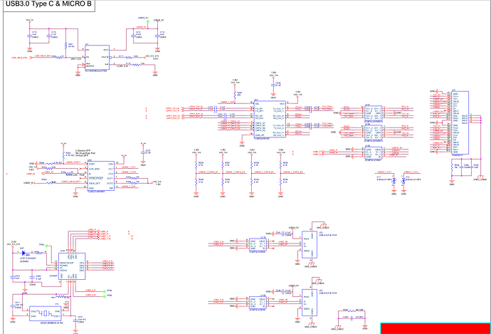

and here is the hardware design
Debug USB 3.0 (flash port)
use USB2_0 and USB3_1

这是我们的原理图设计
经过我们这些天的测试
我发现会当usb2.2所连接的usb_hub没有接入负载设备时,initrd无法进行下去,console log会卡在
但是当使用负载设备接入的时候就能正常烧录完成,但是这个情况下,烧录口也是只有device mode ,没法自动切换成host的(注:我们没有采用cypress,而是使用的TUSB321AIRWBR,并没有接入id和vbus-detect引脚) 所以,本质我们是没有能够自动控制type-c进行切换的,

聽起來好像硬體部份跟device tree還是沒有對上. 照理你usb2-2的東西接不接跟usb2-0 port的device mode沒有關聯. 好像變成有點隨機行為導致usb跑進device mode然後你們把這個狀況當成問題已解決
理論上你沒有做id/vbus-detect或是採用任何type C solution的狀況下, 那個port的device mode是沒辦法正確執行的.
是的,我也觉得usb2-2不应该影响到usb2-0,目前唯一的硬件关联点是,j13(type-c连接器)和usb2-2连接的usb_hub通用一个5v电源.
请问如果想要实现这个type-c的otg(initrd一定依赖otg的情况下)是一定需要id和vbud-detect这两个引脚的对吗?
不確定我有沒有看錯connector, 你的type C那個load switch是透過GPIO做控制的嗎?
你是说这个脚吗,是gpio22控制的,但是目前软件没做控制,默认高电平
因為你的vbus-supply使用的這個0xf9 regulator其實是 always-on, 沒有受到gpio22的控制. 你得寫一個透過gpio 22控制的regulator然後給vbus-supply使用
