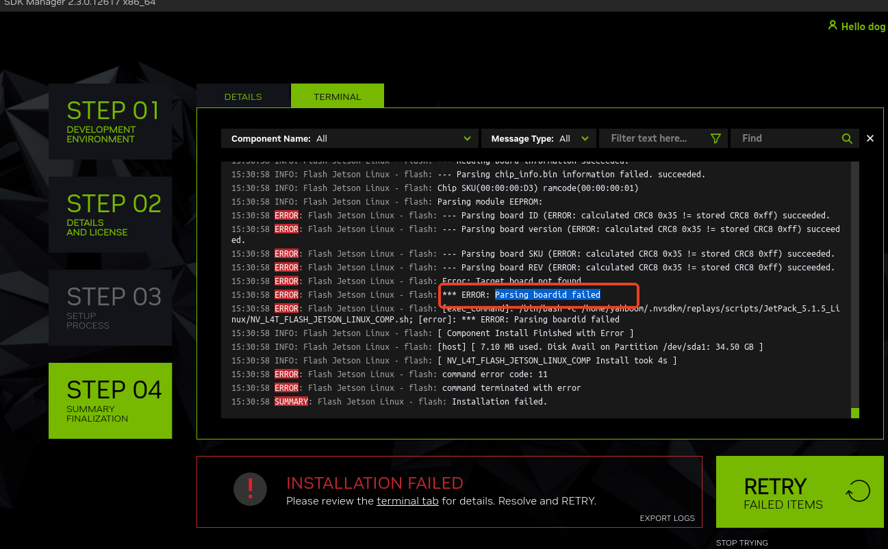

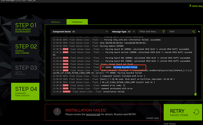

Here are the pictures showing the errors during the firmware flashing process of my SDK manager.

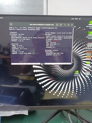

Here are some pictures of my few cases where the writing was successful but the correct module did not display.

Thanks for your replay,I used Jetpack 5.1.5, Jetpack 6.2, Jetpack 6.2.1, and SDK Manager to flash the system, but all gave the same error message: “Parsing boardid failed”. Are there any other solutions to help me troubleshoot this issue?

To read Module, you could cat /etc/nv_boot_control.conf to get .
This has nothing to do with the custom board or the development kit. The reason for the error is the incorrect number of the core board. Currently, I am using the custom board. Executing the “Read Module” command does not enable me to determine whether its model is Jetson Orin NX 16G or not.
7197E934-7DDC-4b7b-9D15-D829123BA025
My SN code is: 1610725602242, which matches the incorrect EEPROM number shown in the picture above.
你的問題跟PCN一點關係都沒有 只是你之前可能某些動作把EEPROM裡面的值給搞砸了 (比方說i2c write)
EEPROM裡面最後一個byte 代表的是整個EEPROM的CRC. 現在這個值在sdkmanager檢查的時候發現不對, 所以不給你燒
@DavidDDD 這裡提的方法就是讓你可以強制燒錄用的
如果你的機器根本就還能開, 那就請你去把EEPROM的CRC改成對的, sdkmanager就可以燒了

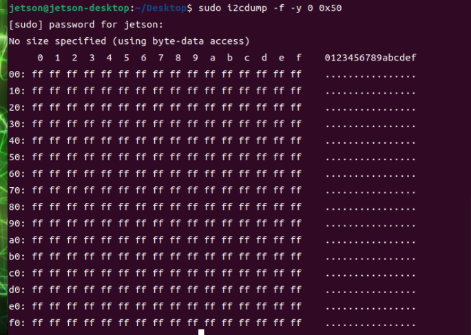

你可以透過 sudo i2cdump -f -y 0 0x50 去讀你目前的CVM EEPROM. 確認一下裡面的內容到底哪些被改成錯的.
比方說好了, 如果今天你的EEPROM內容整個都被改亂了, 除非你知道原本的內容, 不然通常你是改不回來的.
但如果大部分的內容都還是對的, 只有一些無管緊要的byte被動到, 那你可以直接把CRC bit寫成對的. 其實sdkmager在這裡就已經幫你算好CRC的內容了
你自己一開始提供的截圖就有寫
現在的狀況就是EEPROM裡面的CRC變成0xff了
如你所说,这个地方确实都变成了0xff,我问了一下,我们对这块module 只进行了flash 刷写的操作,部分module正常,部分module 变成了这样,有没有可能是我们收到module就是这样的?我不太明白怎么样把这个地方修改成正确的,能说得更详细一些吗

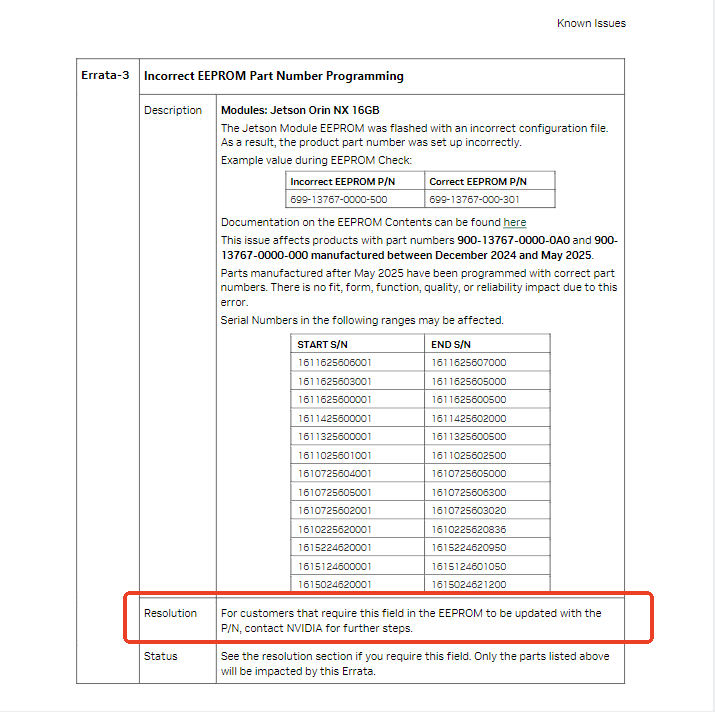

我們近期有一批module的EEPROM在工廠燒錄的時候有出現問題. 這裡的文件有公告. 請參考known issue 3.
但問題是這一個hardware 問題是EEPROM內容有些許被燒錯. 並不是整個EERPOM內容都無效.
但還是請你幫我對照一下序號看你有沒有購買到這一批.
現在無法解釋的部份還是, 你的那一批module聽起來"一開始是可以燒錄的". 但如果EEPROM一開始就有問題, 照理你整批module連第一次都沒辦法燒.
HI,
这个公告我开始就看了,SN码是符合出现问题的那批。
