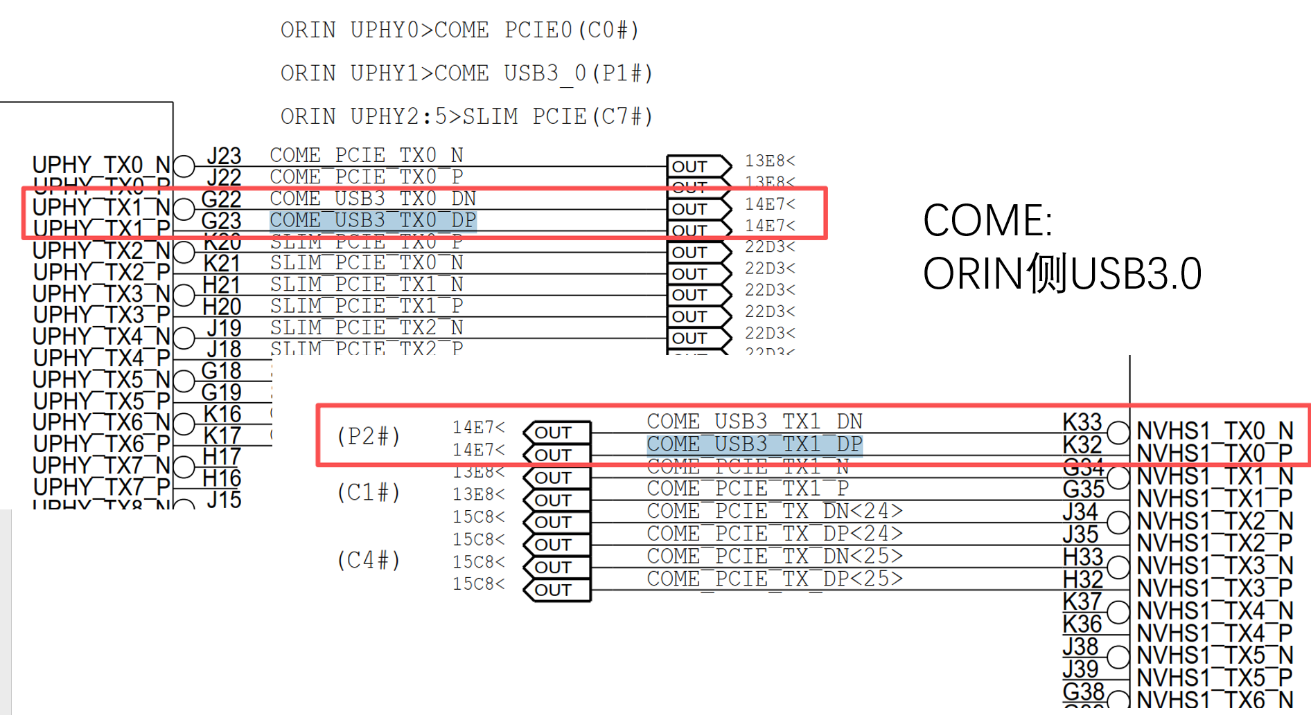

结果是两个USB3.0端口,现在只识别USB2.0,请帮忙分析原因。
  1. please attach the final dts that is converted back from dtb too.
  2. please attach the schematic of the whole usb design for us to review.
usb.zip (1.5 MB)
jp5.dts是适配JP5.1.2的版本,在这个版本USB是工作正常的
在Jetpack6的dts文件中,padctl@352000节点没有prod-setting字段,这正常吗,是USB3.0没成功初始化的原因吗
在Jetpack5的dts中,节点为xusb_padctl@3520000,我在Jetpack6中是不是配置错了
Your ppt file seems having password that I am not able to open it.

Jetpack5.1.2版本中并没有对USB部分做专门配置,JP6中按照 jp6dp-usb-pcie.txt中的patch进行了修改,请帮忙看看问题原因
能否請你把現在所有使用的usb2+usb3 port的對應列出來 然後指出是哪一個port有問題?
這個diagram看來還有自己重新手寫的內容. 我想你可能直接重新列出來一遍比較清楚.

請教一下為什麼usb2-0在diagram上面看起來是host mode only但你要設定成otg?
				usb3-1 {
					status = "okay";
					nvidia,usb2-companion = <0x00>;
然後usb3-1在上圖沒有接出來為什麼usb3-1在device tree是enabled?

不太清楚你一直提Jetpack5的意義是什麼. 我看了一下Jetpack5的DT也是蠻多錯的
因为在JP5的dts情况下,设备的USB端口功能是正常的,所有我想根据dts移植过来。但是两个版本的Jetpack有区别,例如JP5用的xusb_padctl@3520000,而JP6同时存在padctl@3520000和xusb_padctl@3520000,看文档应该是用的前者。
我目前的怀疑方向是ports的映射是不是有问题,能给出一个调试思路吗
  1. rel-36是使用padctl@3520000
  2. 我目前的怀疑方向是ports的映射是不是有问题,能给出一个调试思路吗
rel-36跟rel-35的mapping是完全一樣的. usb2-x/usb3-x對應到的硬體在3520000底下是沒有改變的.
在我看來真的問題在你貼的diagram跟你給出來的device tree沒有搭上.
比方說好了,
圖上畫出usb3-0跟usb2-0看起來是同一組.
但不論是你jp5還是jp6的DT都把usb3-1跟usb2-0設成同一組.
				usb3-1 {
					status = "okay";
所以diagram到底有沒有錯請你先自己確認
