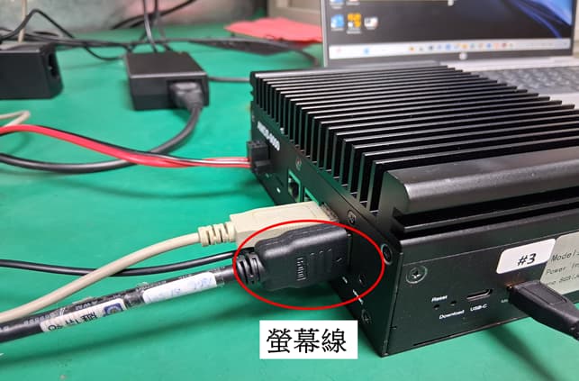

Jetson Linux 36.3 , 接电视,clock正常。接HDMI测试治具,clock不正常 . NX/Nano 现象一样。
详细步骤如下:
- 接著螢幕開機,並確認螢幕解析度為4K@30Hz.
- 拔掉螢幕線.
- 接上HDMI測試製具.
- 確認Clock頻率為65MHz. (4K@30Hz:正確頻率為297MHz)

以下是我们理解的按Method #2 方法的步骤。请帮忙看看是否正确,特别是第三步
將HPD的电路R446斷開,並pull-high至3.3V電壓後,接上螢幕線開機.
To confirm the voltage level with your current display plug-in.
再將HPD電路復原原始狀態(这个是带电操作吗?还是ORIN Nano先断电,复原了再上电?),在接上測試製具.
No need to do this as the circuit must be restored only before performing the HDMI certification tests.
按着Method #2 验证,Clock是正确的。请问这问题要如何解决?
