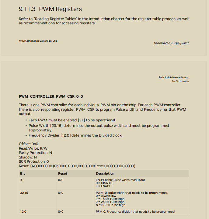

// --- 正确的寄存器值计算 (根据Orin TRM DP-10508-002_v1.2) ---
#define PWM_CLOCK_FREQ  19200000
// 目标频率: ~20kHz
// PFM = (19200000 / (256 * 20000)) - 1 = 2.75. 取整数 3.
#define PWM_BACKLIGHT_PFM  3
// 目标占空比: 100% (使用最大安全值 255/256)
#define PWM_BACKLIGHT_DUTY_VALUE 255
// 构造最终的寄存器值: [31] ENB=1, [23:16] PWM_0=255, [12:0] PFM_0=3
#define PWM_BACKLIGHT_CONFIG_VALUE  ((1UL << 31) | (PWM_BACKLIGHT_DUTY_VALUE << 16) | PWM_BACKLIGHT_PFM)

我尝试在其中获取PWM7控制器的寄存器,并且按照TRM修改。

似乎正确执行并写入。
示波器没有测量到正弦波的信号
It seems you’ve enabled the PWM7 in bootloader.
Have you measured the pwm signal from scope?
What’s the current PWM frequency, duty cycle? And what’s your requirement?
从log看已经设置了PWM7信号,但是使用示波器未测量到相关的PWM 波形,我们希望这个PWM7信号在开机的时候能够达到占空比100%,PWM频率40kHZ
0x81000000 should meet your requirement.
Please configure PWM frequency through #define PWM_CLOCK_FREQ
