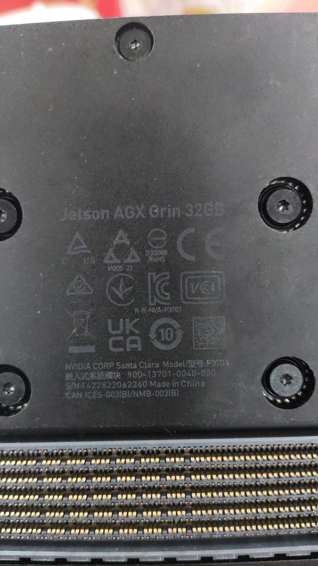

hi nvidia team
agx orin 经过backup后的固件再刷机无法正常启动命令如下,log以及部分配置脚本如附件,另外我们使用的agx orin 32G,帮忙分析,感谢!
