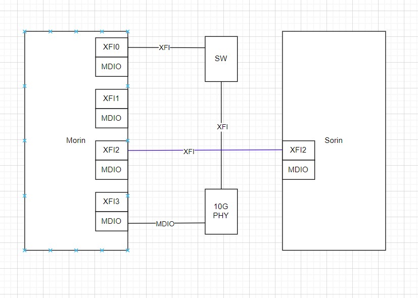

框图说明:Morin的XFI0与SW相连。10G phy数据接口与SW相连,控制接口与Morin XFI3对应的MDIO接口相连,由orin来完成对10G phy的初始化。另外Morin与Sorin之间通过XFI2直连作为高速数据接口,请帮忙确认是否有风险或者更优接法
Please refer to the AGX Orin Design Guide Log in | NVIDIA Developer .
Only one MGBE interface is supported.
