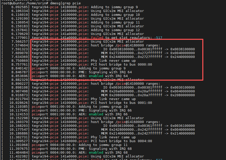

Jetson Agx Orin 32G模组使用Jetpack5.1.5,pcie@14180000 作为PCIE打开(dts status=okey)后,phy初始化失败
报错信息如上,在论坛上看到有相关的帖子解决办法参考Jetson AGX Orin Platform Adaptation and Bring-Up — NVIDIA Jetson Linux Developer Guide
但是在jetpack5.1.5的kernel源码中没有找到tegra234-p3737-0000+p3701-0000.dts,请问下要如何修改

請你就看一下你flash的log裡面是用哪一個kernel dtb. 然後再去改那個對應的dts檔案就行了
從來就不用去背該改哪一個檔案.
按照文档修改后pcie的打印信息有增加

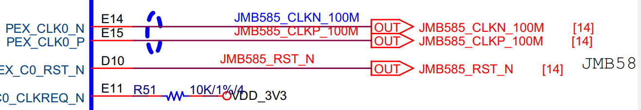

测量这个PCIE的100M时钟信号,没有测量,现在不确定哪里有问题
請確認pinmux有沒有修改.
imagePINMUX中更改了
線接錯了吧… E14/E15是給PCIe C7用的

好的;顺便问一下,在更改完PINMUX和设备树后重新烧录 使用命令sudo ./flash.sh -k A_MB1_BCT jetson-agx-orin-devkit mmcblk0p1是否正确?
請做整機燒機. 不要單燒一個partition.
整机烧录有没有比较快的方法?用命令sudo ./flash.sh jetson-agx-orin-devkit mmcblk0p1烧录等待的时间要很久
请问下ORIN 32G的PCIE的CLK和RESET是不是必须按照设计手册上的指定引脚,是否可以更换引脚?现在飞线不太好处理,有没有什么补救办法?
無法更換. 得照上面使用指定的
PCIE设备的PCIE CLK能否使用外部的CLK BUF生成,不使用AGX本身的?
This is not supported.
