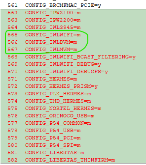

要支持intel ax210,需要iwlwifi模块,系统里没有:
要支持iwlwifi模块,内核选项是打开的:
哪里还需要配置一下?

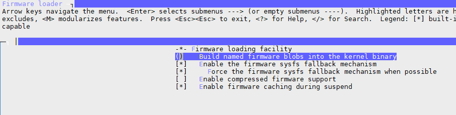

驱动源码目录是有的:
需要在内核打开某些选项,不知还有什么没有打开,编译后没有输出这个ko文件

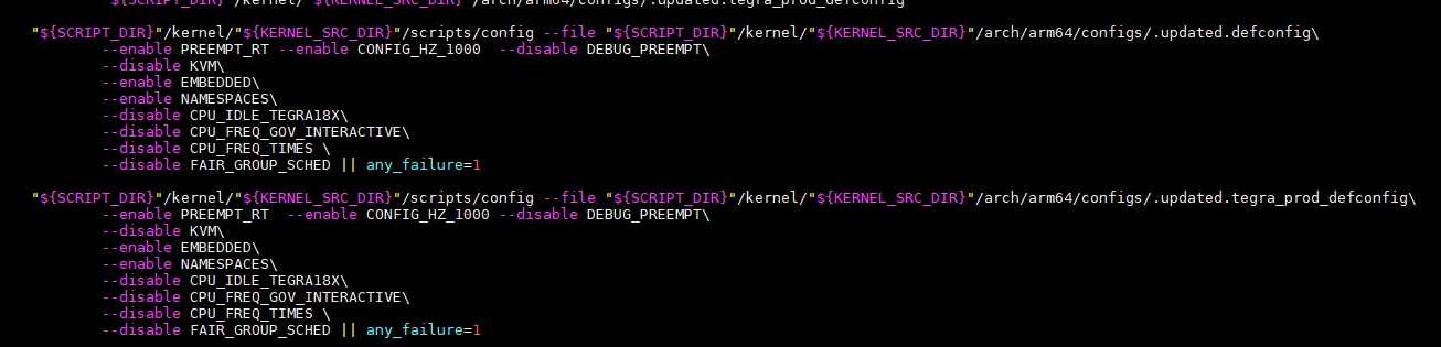

Please modify generic_rt_build.sh to enable/disable the configs. You can check
Jetson/L4T/r36.4.x patches - eLinux.org
Enable RT kernel and CONFIG_HZ_1000
已经修改,也没效果
这个文件也有
就是没有生成这个ko文件
Enabling CONFIG_HZ_1000 is an example. You would need to enable the configs for the device. May check

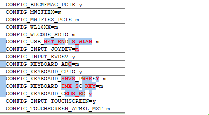

jetpack5.1.2 在defconfig有(ax210能正常工作):
但在jetpack6.1中,在make ARCH=arm64 menuconfig,已选择, 在source (intel\iwlwifi)中,查看了Kconfig,Makefile没有发现问题,但在defconfig没有找到相应的选项
The configs are not enabled by default on Jetpack 6. You would need to manually enable the required configs.
