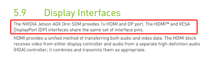

我们近期在做Orin模组的外部扩展板卡设计,我们希望做双屏显示,1路dp+1路hdmi
但是目前资料显示
上面写的是HDMI™和VESA显示端口(DP)接口共享同一组接口引脚。也就是说Orin模组出来的接口就是DP和HDMI在一起的,用DP就不能使用HDMI。是这么理解吗?
模组外设已经存在DP接口,在基于咱们的Orin模组上面是否还可以再引出来HDMI的硬件接口,英伟达是否有两个接口对应的驱动程序?
但是目前资料显示
No, there is no such design on Orin since only one display pin.
