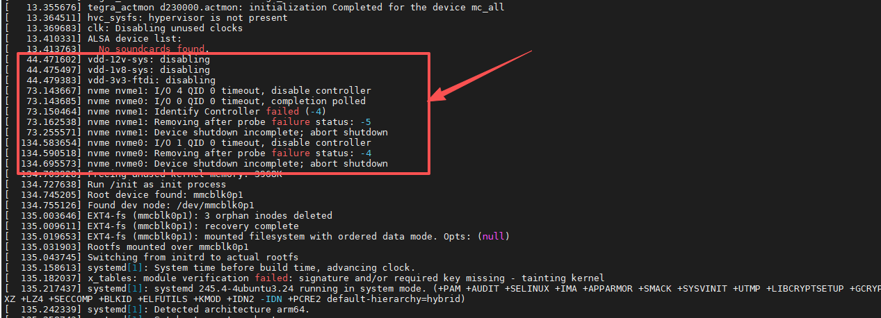

AGX Orin 32G上PCIE异常
自研的主板上在PCIe C4上使用桥片连接了两个NVME,现在开机进系统有错误信息,现在系统下能识别到控制器但是找不到设备,麻烦帮忙看下是哪里的问题?要如何处理?

Please cross check with devkit if this is an issue happened after using PCIe switch.
